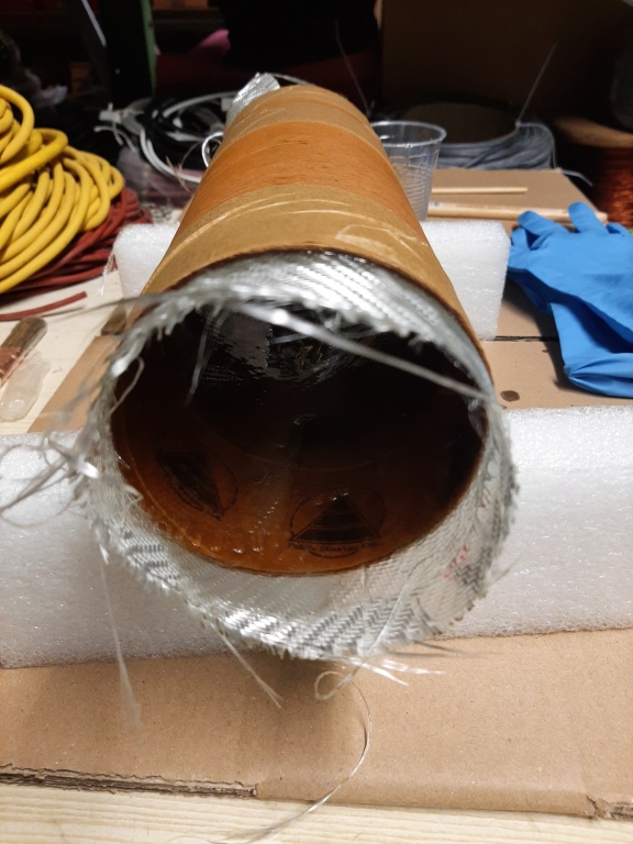

Ich habe die Erfahrung gemacht, das bei besonders langen Raketen und harten Landungen gern mal die Kuppler die Schwachstelle sind und wegbrechen...
Um das zu vermeiden, habe ich die PML-Kuppler mal von innen mit 3 Lagen Glasfaser verstärkt...smile !
Ist zwar etwas "fummelig" aber bringt sehr viel Stabilität.

...fummelig ist gut, das geht bei mir frühestens ab 10 cm Innendurchmesser.
Luftballon zum Anpressen verwendet ?

Beitrag 7656339 , innen verstärkt [Alter Beitrag25. Juli 2023 um 18:30]
...und bist Du um Spitzspachtel herumgekommen ? Oder steht doch eine Schleiforgie an ?
Hi Thomas, bei mir auch...fg !
Luftballon habe ich nicht verwendet, sondern das Rohr von innen dick mit Harz eingestrichen/getränkt und dann das Glasgewebe welches auf einer 40mm Rolle aufgewickelt war innen an der Wand abgewickelt und dabei gleichzeitig angedrückt...
Wie gesagt etwas fummelig aber hat funktioniertsmile
Hätte ja gern zum besseren Verständnis mal ein paar Fotos von der Aktion gemacht aber dafür fehlte mir leider die dritte Hand...roll eyes (sarcastic) fg
Für die Außenstruktur verwende ich noch etwas Spritzspachtel aber bei diesem Arbeitsmodell ist mein Anspruch an die Oberfläche nicht so hoch das sie spiegelglatt sein muss (eher Aerodynamische Haifischhaut...fg )
Wichtig ist mir hohe Festigkeit bei relativ geringen Gewicht und das ist garnicht so einfach...
Geändert von Andreas B. am 25. Juli 2023 um 20:52

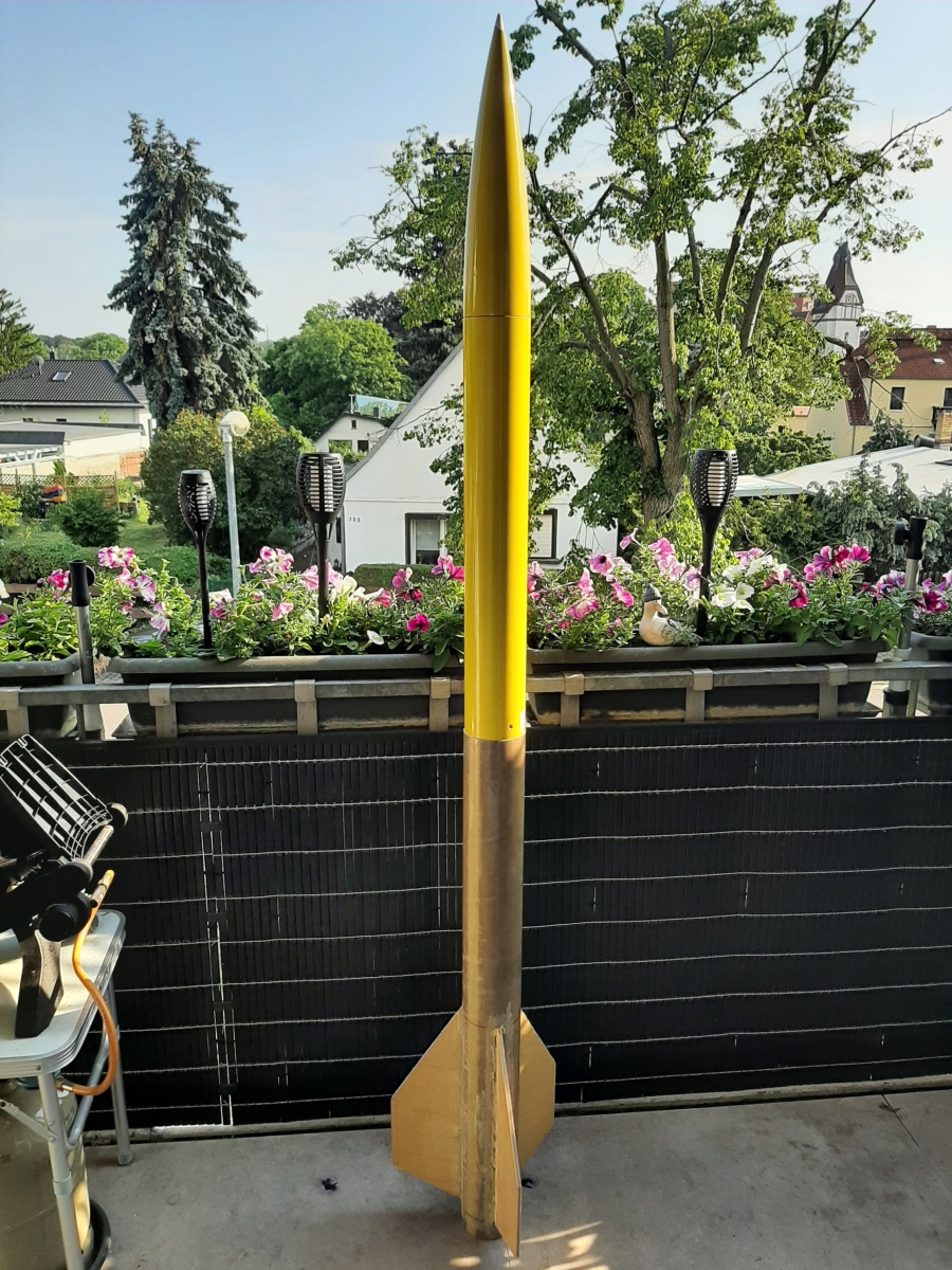

hier einfach schon mal den modularen Rohbau der IKARUS zusammen gesteckt....
die kurze Version für "normale J-Motoren"....
lässt sich zerlegt auch recht gut transportieren...wink !

Sieht super aus Andreas !! Irgendwie finde ich die Farbkombinationen jetzt schon cool :-) ohne lackiertes Heck … die farbliche Trennung an der Stelle schmeichelt auf jeden Fall dem Design … Grüße Marco
ok, ok, hast Du auch einen dicken Hybrid vorgesehen?
Auf jeden Fall ein wieder mal ein Mordsding roll eyes (sarcastic) roll eyes (sarcastic) roll eyes (sarcastic)

Beitrag 7656348 [Alter Beitrag26. Juli 2023 um 18:33]
Was hat die Langform voraussichtlich für ein Gewicht ohne Motor ? Sieht für Hybrid nach K-L Impulsbedarf aus.
