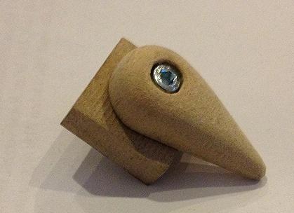

Ich nehme einfach Senkkopfschrauben und dann mach ich das Loch im äußerem Rohr so groß wie den Senkkopf, dann ist die Schraube plan mit der Außenwand.

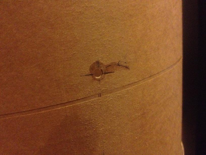

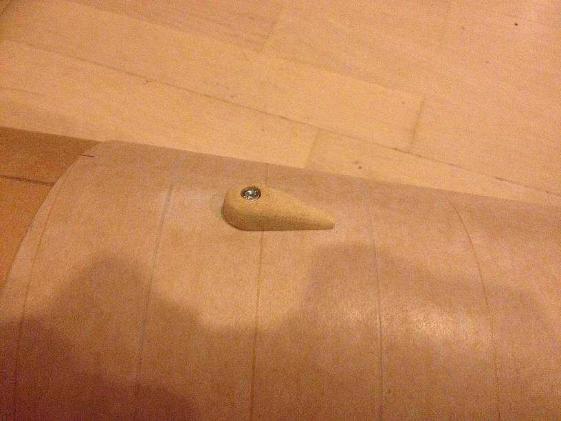

Heute habe ich die Löcher gebohrt für die Verbinder. Da die Rohre gerne ausfransen, bohre ich zuerst mit 3mm HM vor. Danach werden die groben Fransen mit einer scharfen Klinge abgeschnitten. Dann tränke ich die Bohrung mit Cyanacrylat und bohre mit 4mm durch. Danach wird alles plangeschliffen, damit die Rohre wieder sauber passen:
So schauts dann mit Verbinder aus:

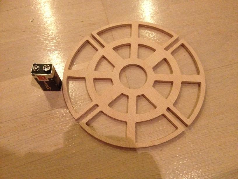

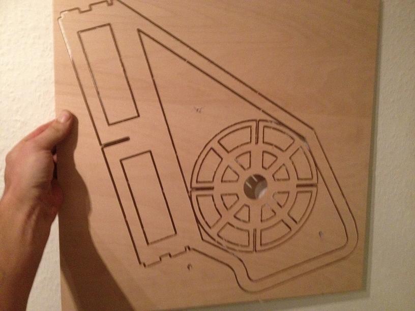

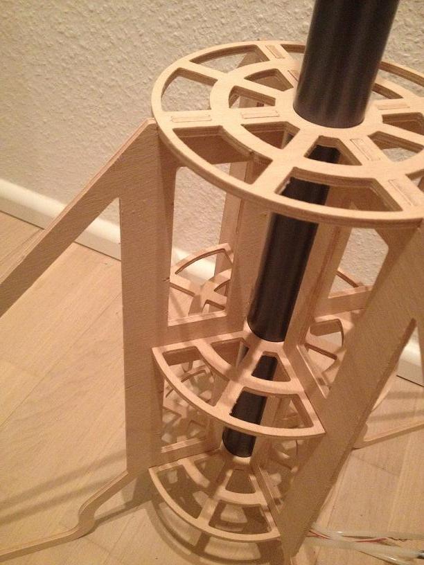

Heute war dann wieder Maschinentag. Die restlichen drei Spanten und Finnen wurden gefräst. Die Stege, die ausgefräste Inseln an Ort und Stelle halten, wurden etwas größer gemacht als zuvor. Beim ersten Spant sind einige Teile herausgeflogen.
Wer mit dem Fräsen anfängt sollte erstmal große Stege machen. Wenn sich ein Teil löst und der Fräser kollidiert, hat man sehr schnell Schrittverluste und das Bauteil ist hin oder der Fräser bricht ab!
So schaut dann eine fertige Platte aus:
Habe inzwischen gute Parameter für das Holz gefunden. Ich habe nur die Stege mit einem Cuttex abgeschnitten, sonst nichts entgratet:

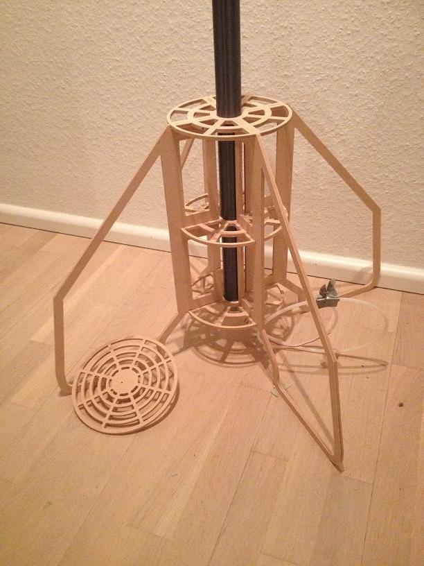

So schaut die komplette Motor-/Finnenhalterung aus. In der Mitte der Hybrid, um zu sehen ob wirklich alles passt:
Auf den geschlitzten Ring unten kommt ein kleiner Heizlüfter, der den Hybridtank auf Temperatur hält. So ist der volle Druck beim Start da.
Noch ein Blick auf die Steckverbindungen:
Bei 4 Finnen, die unten überstehen habe ich es von Hand nie geschafft, dass alle flächig und winklig aufliegen. Mit der CNC-Fräse kein Problem, das kippelt nichts.bounce

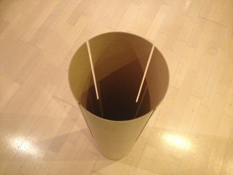

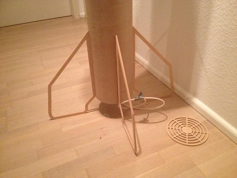

So, das Rohr ist auch geschlitzt:
Ich setze hier auf 18mm INOX-Abbrechklingen von Mozart. Die sind durch den Schliff doch wesentlich schärfer als no-name Klingen. Wenn man abrutscht sind die auch gut, da wächst alles wieder echt schnell zusammen. Verarbeite beruflich tausende Klingen am Tag, da macht man seine Erfahrungen roll eyes (sarcastic)

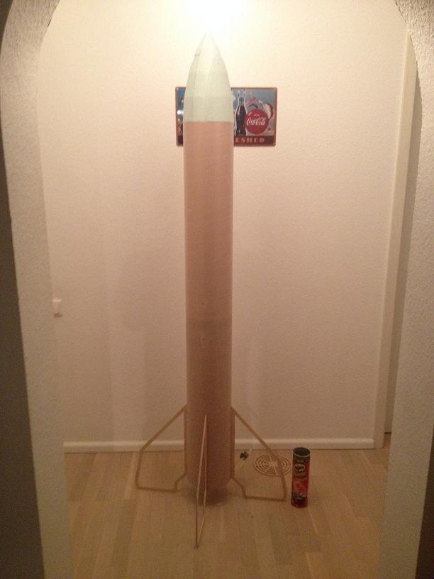

Das Rohr passt wie erwartet auch sauber auf die Konstruktion:
So schaut das im Ganzen aus, schon imposant, die Chips-Dose dient als Größenvergleich:

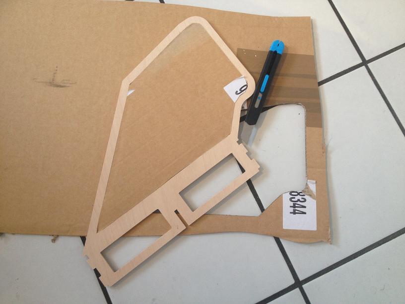

Die Finnen müssen noch gefüllt und laminiert werden. Hier kann man natürlich auf teure Sandwichmaterialien wie z.B. Aramidwaben zurückgreifen. Oder man nimmt eine Pappe oder Schaumstoffmatten in der passenden Stärke. Da geschlossener EPP-Schaum sich schlecht kleben lässt, habe ich Pappe genommen:
Bin mal gespannt wie leicht die fertigen Finnen wirklich werden.
