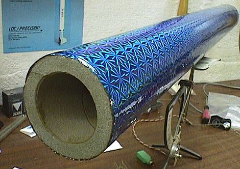

Soooo...
hab mich mal mit Hologra*dingsda*folie eindeckt und auch schon geklebt... Und siehe da GRMBL-Folie.... Aber: ein altes Bügeleisen, ein Leinentuch und fleissig bügeln... --> Fast alle Falten konnten gebügelt werden ! Die Aldi-Folie ist ein echter Tip um Körperrohre zu Bekleben. In meinen Fall war das Körperrohr eine Schaumstoff-Rohrisolierung aus dem Baumarkt, beklebt mit Papierklebeband. Dies dann versteift mit etwas Natronwasserglas und darauf dann die ALDI-GRMBL-Folie. Sieht schön aus, versteift nochmals. Gruss Tom |

hi Tom,
ich glaubs ja nicht. In meiner Ottobrunner Zeit hatte mal ein Mädchen (ich sag wohl besser: eine Jugendliche) eine Rohrisolierungs-Schaumstoffrakete mit Pappflügeln gebaut. Flog mit einem D7 einen respektablen Torkler in Bodennähe. Ich hätte die Rakete Anaconda getauft, oder auch "Die-ohne-Rückgrat-fliegt". War aber unkaputtbar. War aber nicht beklebt. Und dass man x-beliebige bzw. ALDI-beliebige-Klebefolien mit Bügeleisen aufbügeln kann wusste ich auch nicht. Das Oracover-Zeug ist nämlich teuer. Wie ist denn die Stabilität von Deinem Sandwich? Bist Du zufrieden? Und hast Du mal ein Foto? Bertram |

![]() Ich benutze die Folie seit einem Jahr bei Bedarf. Selbst bei leichten Klebefehlern lässt sie sich, wenn man sie nicht gleich feste drauf gepappt hat, wieder leicht herunter ziehen und neu justieren. VG Rainer |

wenn die Folie Dekozwecke haben soll, empfehel ich das Rohr vorher mit Seifenwasser zu beschichten. Dann kann man sich ruhig Zeit lassen beim verschieben der Folie. Blasen können herausgedrückt werden und das Seifenwasser ist nach einem Tag wie Wunder verschwunden. Gruß Neil Die Erde ist eine Scheibe. Egal in welche Richtung sich die Menschheit bewegt, sie geht immer auf einen Abgrund zu. |

![]() Zitat: Die Stabilität ist meines Erachtens ganz gut. Ich habe ungefähr die selbe Stabilität erreicht wie ein 80 mm Thorwald Rohr. Also für 3-4 Held 5000 ausreichend. Um an Heck und Spitze das ganze etwas zu verstärken, habe ich ins Rohr je 10 cm Kartonrohr (Heck) und 20 cm Kartonrohr für die Spitzenführung eingeklebt. Allerdings war auch der Schaumstoff schon von sich aus realtiv stabil und brachte schon etwas "Rückgrat" mit ![]() Durch das Papierklebeband (längs verklebt, nicht spiral) und das Natronwasserglas wurde das schön stabil. Durch die Aldifolie ist das dann noch besser geworden. Schau mer mal was ich draus mache... Gruss Tom Folgende Datei wurde angehängt: |
