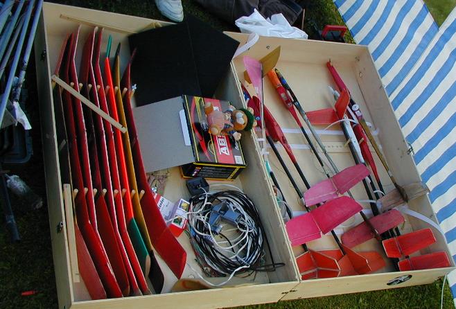

Original geschrieben von eha
"Und was das Wichtigste ist:
Ich habe länger Spaß am Flug, da ein Gleiter doch ein schönes Stück länger in der Luft ist als ein ballistisches Raketenmodell "
ein Kiste voneha

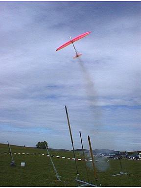

Ein Modell von Franz Weißgerber ca.130g
Bild von Tom geklaut.big grin wink

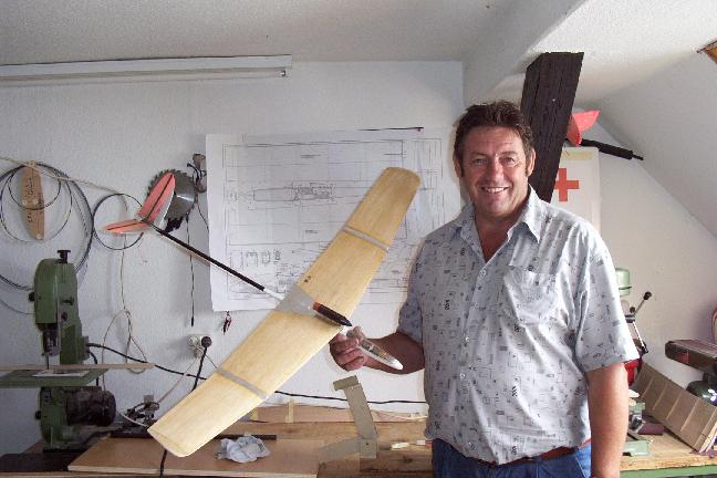

Hallo eim Raketengleiter von Günther Jordan
...............................................-1-
....Es sind einerseits ein sehr geringes Gewicht, andererseits eine sehr hohe Festigkeit. So besteht der Rumpf aus einem Glas / Kevlar / FK - Rohr, das Vorderteil aus GfK (1 x 25 g/ml, 2 x 100 g/m' Glas). Der Motor wird in ein Papprohr eingeschoben, das als Isolierung wirkt.
Das Rohr des Leitwerksträgers ist in dem vorderen Rumpfteil mit Sekundenkleber befestigt........................
.............................................-2-

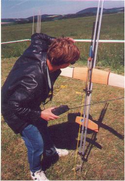

Der Ernst M. aus Hamburg, ein großer Raketemodellbauer und Sportler.
........................................-2-...........................
Das Leitwerk ist aus Vollbalsa, ins Profil verschiffen (Dicke HLW 2,5, SLW 2 nun). Es ist mit dünnem Papier bespannt, dreimal Kt Nitroklarlack lackiert und nochmals geschliffen. Zum Schluss wurden die Ruder abgetrennt und an Klebebandscharnieren aufgehängt. Die Ruderhörner sind aus 0,8-mm-Sph....... –3-

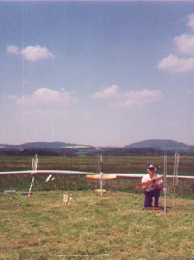

rechts Johann S.aus dem Holzwinkel
--------------------------5-
Die Flügelbefestigung besteht vorn aus einem 1,8-Stahlstift, hin- ten aus einer 3 M-Schraube. Die relativ einfache Flügelbauweise macht es vorteilhaft, mehrere Tragflächen für diverse Wetterlagen zu bauen. (Mein Modell kann mit Flächen von 940, 980, 1 040 und 1 120 mm geflogen werden, ein 980-mm-Flügel wir an dem Siegermodell l in Kiew montiert.)
Die RC - Anlage hat einen 2-K- Empfänger Acoms
(ohne se), einen Akku von 110 m/AH und zwei Mikroservos. ....
.......................................-6-......
