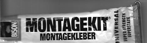

ich habe für meine erste (und einzige) Rakete "Bison Montagekit Montagekleber Superstark"
genutzt. Meine Gardena Düse (9mm) hab ich damit festgeklebt. Das Zeug hält bombenfest, ich habe
nur keine Ahnung wieviel Druck das aushält, da ich keine Druckanzeige habe und bei meiner 1,5 Liter Rakete
einfach 100mal pumpe. Zur Zeit ist eine 2,6 Literrakete mit Robbys Technik theoretisch fertig(muss nur noch gebaut werden). Wisst ihr vielleicht mehr über den Kleber?
JAWOLL!!!!
GIBS´IHR DRECKIG MIT 15 BAR!!! Ich denke mal das sollte erstemal Deine Grenze sein und BITTE BITTE SCHUTZMASSNAHMEN: augenschutz, und mehr.....

Von dem Bison Kleber habe ich auch schon viel gehört. Die Freaks aus den USA
benutzen das Zeugs auch immer, soweit ich weiss. Wie sieht das zeug denn
aus, ist das so ein silikonartiger Kleber? Und wo hast du den her?

Hallo Robert,
die Tube habe ich eingescannt, wie du siehst. Sie ist aber leider nur in graustufen,
da Raketenmodellbauforum sagte, das Farbe zu groß ist. Der Kleber selbst ist ein
Ockerfarbenes Zeug, das ich vor jahren im Bauhaus-Baumarkt gekauft habe.
Mfg
Highflyer
Grafik in JPEG konvertiert und neu hochgeladen.
Gruss
Tom

Hmmm, ockerfarben, sagst du?
Da müsste eigentlich Polyurethan drin sein und daher sollte der Kleber
für PET perfekt sein.
Ich würde dir raten, mal einen Testdruckkörper mit der Klebetechnik zu
bauen und den dann bis zum Bersten aufzupumpen (beim Test den
Druckkörper bitte komplett mit Wasser füllen!!!!)
Schade nur, dass du kein Manometer hast. Hm, im Baumarkt gibt´s
doch diese Manometer für Autoreifen. Vielleicht kannst du ja so eins
bei dir mit Hilfe eines T-Stückes einbauen.
Robert

Was ist denn ein T-Stück und Autoreifen haben doch sehr wenig Druck, reicht dann das manometer überhaupt
meine Pumpe ist nämlich sehr gut.
Der Kleber schäumt aber überhaupt nicht wie auf deinen Fotos zu sehen.
MfG
Highflyer

Ich meine damit eine Abzweigung im Schlauch, an der du das Manometer anschließt.
Hm, die Manometer für Autoreifen sind in der Tat etwas zu schlapp für diese
Drücke. Aber es gibt doch sicher auch welche für Rennradreifen, die müssten doch
höhere Drücke abkönnen.
Der Kleber schäumt nicht? Dann ist vielleicht doch kein Polyurethan drin.
Ob sich der Kleber aber dennoch zum kleben von PET eignet, kann wohl letzten Endes
nur ein Versuch mit einem Testdruckkörper beweisen.
Robert

Wie stark PU schäumt ist abhängig von der Feuchtigkeit (und sicher auch von einigen Additiven, die die Hersteller dazugegeben haben).

Ach ja,
dieser Kleber fließt überhaupt nicht. Ich schätze er ist so fest wie Knete oder etwas
weicher.
Vielleicht bringt euch das auch noch was.
MfG
Highflyer
