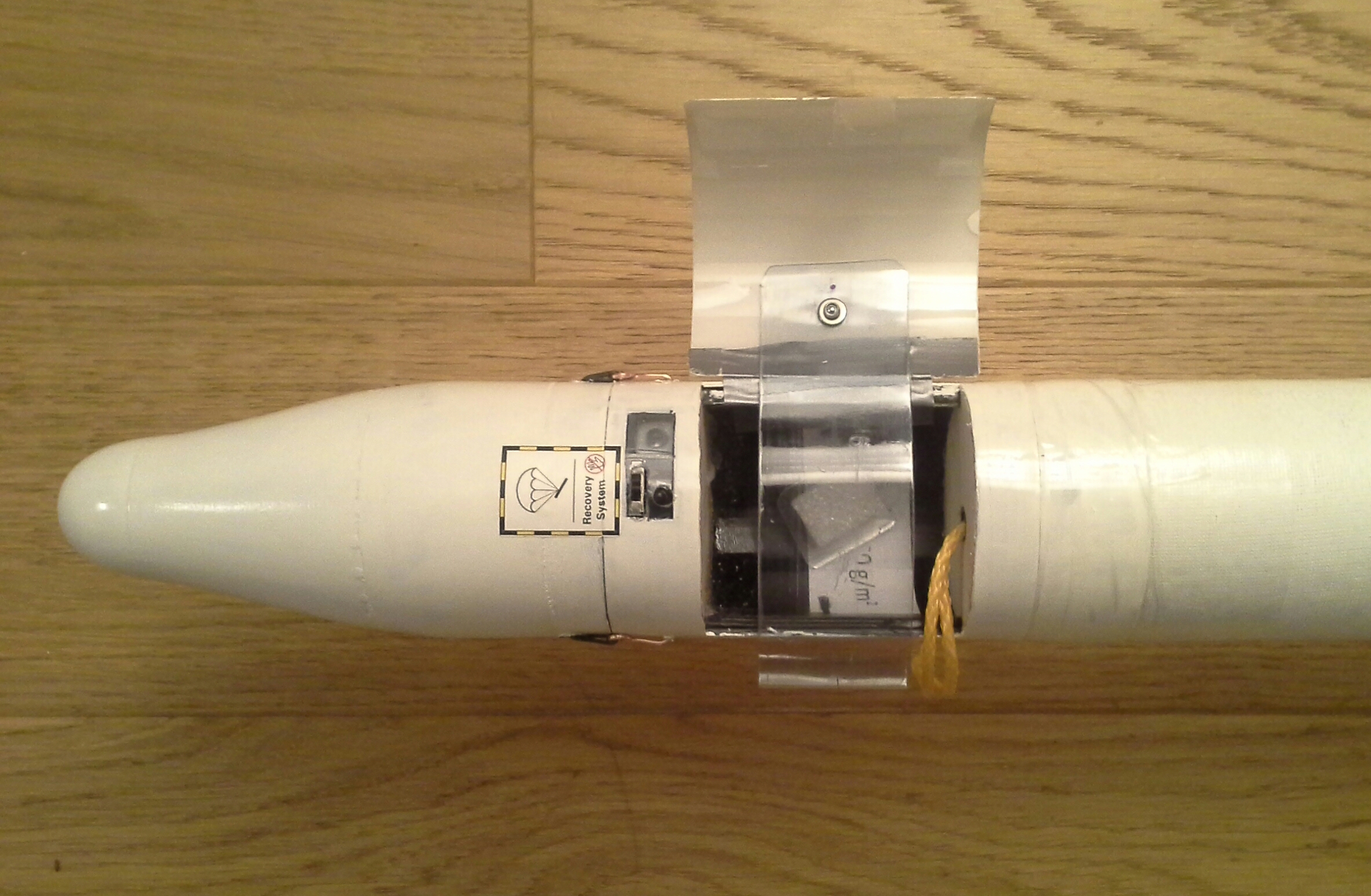

Marcel,
funktioniert ja astrein! Und bringt auch einen richtigen Kick! Was ist das eigentlich für eine schwarze Hülle, in die der Fallschirm kommt und wie kommt er dann da raus?
Beitrag 7632536 [Alter Beitrag27. September 2014 um 22:14]
das ist keine Hülle, das ist ein Stück Dacronstreifen (Drachenzubehör).
Den wickel ich um den zusammengepackten Schirm.
Bevor ich den Schirm in die Kammer packe, ist das "Paket" noch mit einem Stück Klett gesichert. Das wird dann natürlich vor dem Schließen der Tür entfernt.
Die Breite des Streifens ist ca. 5 mm kleiner als die Höhe der Kammer. Der Schirm wird dann so gepackt, dass er nicht über den Streifen heraus steht. So vermeide ich ein zu großes Packmaß und ein Steckenbleiben in der Kammer.
Ich habe mir noch auf jeden Streifen die Schirmgröße und die Last mit zugehöriger Sinkgeschwindigkeit geschrieben.

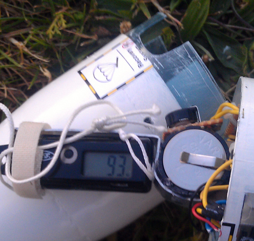

Beitrag 7632540 , AW: Rakete mit zwei Flaschendurchmessern [Alter Beitrag29. September 2014 um 16:37]
Für alle, die den Timer auf einer Streifenplatine nachbauen möchten, hier das Layout und der Verdrahtungsplan.

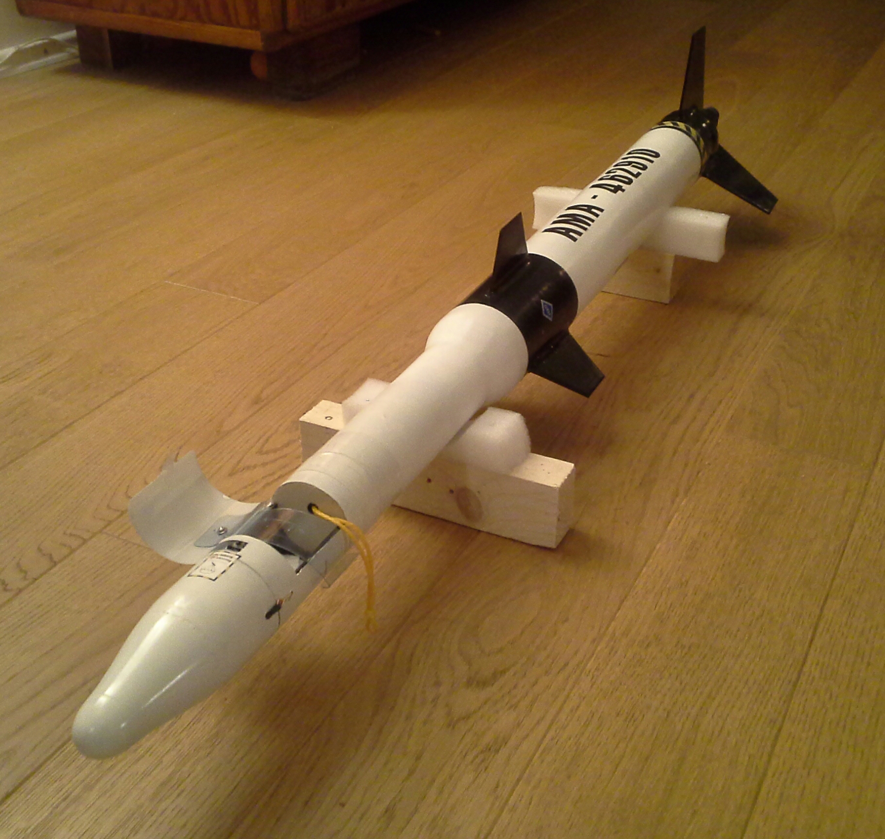

Beitrag 7633498 [Alter Beitrag21. Dezember 2014 um 21:48]
Die neue Spitze ist fertig und somit ist die Rakete wieder flugfertig.
Marcel

Beitrag 7633499 [Alter Beitrag22. Dezember 2014 um 09:03]
[Melden] Profil von TheSmartGerman anzeigen    TheSmartGerman eine private Nachricht schicken   Besuche TheSmartGerman's Homepage    Mehr Beiträge von TheSmartGerman finden
Hallo Marcel,
sehr schöne Rakete!
Und den Erstfulg schon gewagt?
Auf jeden Fall sehr saubere Arbeit!
Benedikt

Beitrag 7635491 [Alter Beitrag16. Juli 2015 um 22:46]
Heute war der erste Flug nach der Reparatur.
Startdruck: ca 9,5 bar
- Die fliegt absolut gerade.
- Fallschirmauswurf mit dem elektronischen Timer funktioniert problemlos.
- Alles perfekt!
