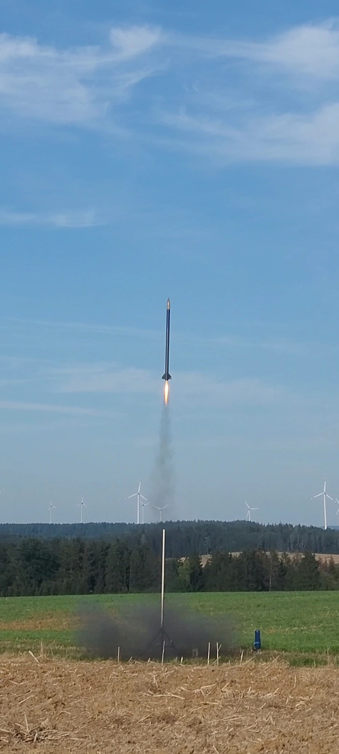

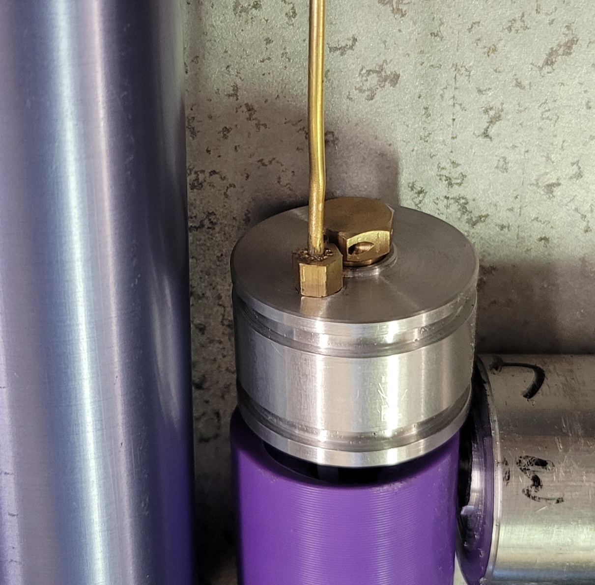

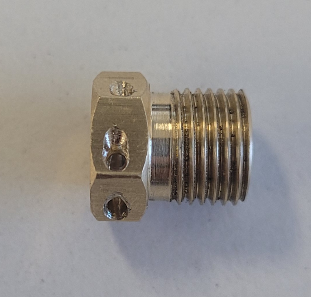

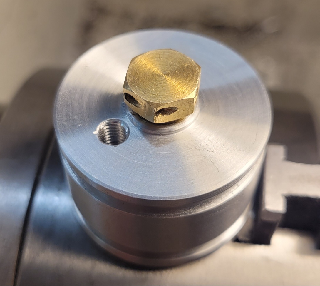

Den Injektor aus den obigen Bildern habe ich (noch) nicht getestet, gestern ist aber der Vortex-Injektor im West Coast geflogen und hat sich dabei mehr als bewährt! Sonst komplett gleiches Setup, gleiche Rakete, sogar Startplatz und Außentemperatur waren fast identisch wie beim ersten Flug. Änderungen waren der neue Injektor mit "Vortex-Generator" und interner Entlüftung.
Und was hat's gebracht? 62% mehr Flughöhe!
Die genaue Auswertung mache ich noch, der Altimeter der an Bord war gibt auch Schubkurven aus. Aber hier erstmal die Bilder vom Injektor:
Und eins vom Flug big grin
To be continued..
