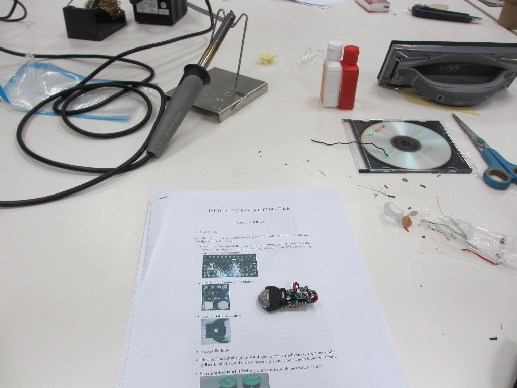

Arduino Pro mini
BMP 180
Cr2032 Batteriehalter
10 CR2032
FTDI USB Adapter für den Arduino
Schrumpfscluach klein
Schrumpfschlauch groß druchsichtig.
Und was ihr sicher alle haben wollt, weil der so toll ist:
Kupferlackdraht
Balsaholz / Flugzeugsperrholz
POGO Pins
Arduino ISP
Irgendwer hat gefragt warum niemand aus so Breakoutboards einen Arduino Altimeter baut den man einfach nachbauen kann, es gibt den hier:
http://rocket.payload.free.fr/
Dann gab es noch die Frage warum nicht mal einer einen GPS Tracker entwirft den man auch nur einfach zusammenlöten muss.
Es gibt da den Eggfinder kostet 90 Dollar inkl. Empfänger, ist 23x76mm groß und wiegt 20g. Großartig billiger kriegt man das wohl nicht hin. Gibt es auch für Europäische Frequenzbänder.
http://www.eggtimerrocketry.com/page45.php

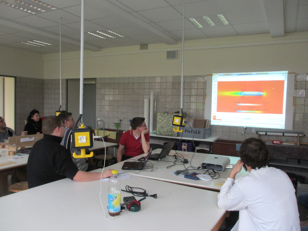

Die Simulation für die Schubvektorrakete: www.github.com/schmidi093/RTVC aber Achtung: work in progress !!
Dort finden sich auch die CAD-Dateien sowie die Inputdateien für die CFD-Simulation. Gerechnet habe ich übrigens mit OpenFOAM.
Für die Simulation braucht ihr Octave.

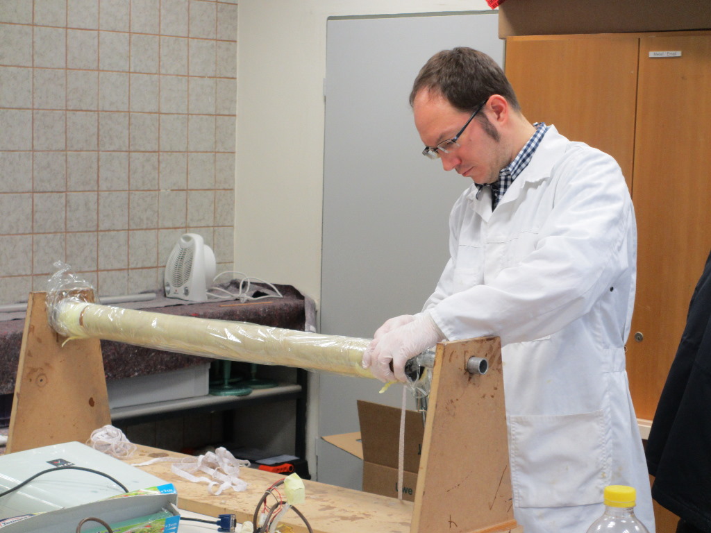

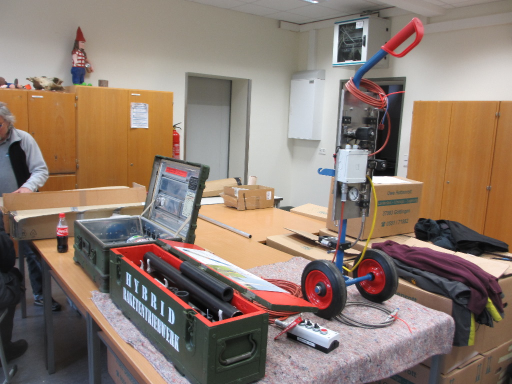

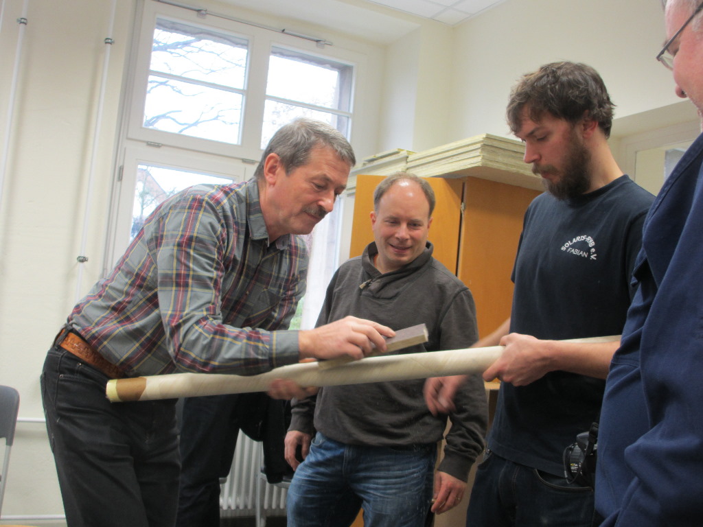

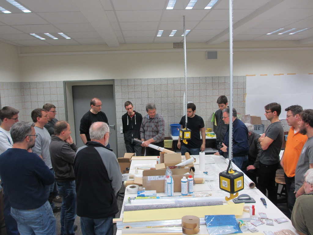

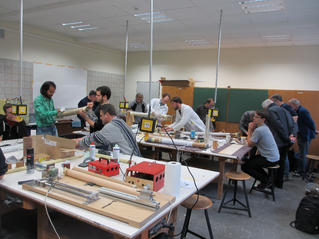

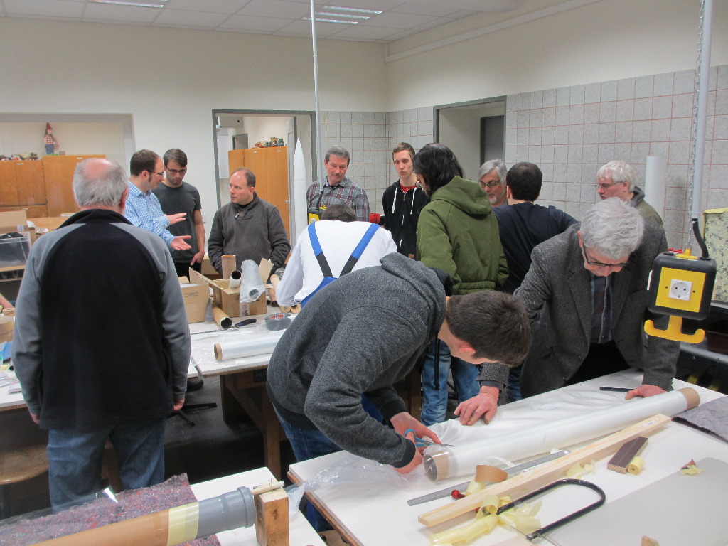

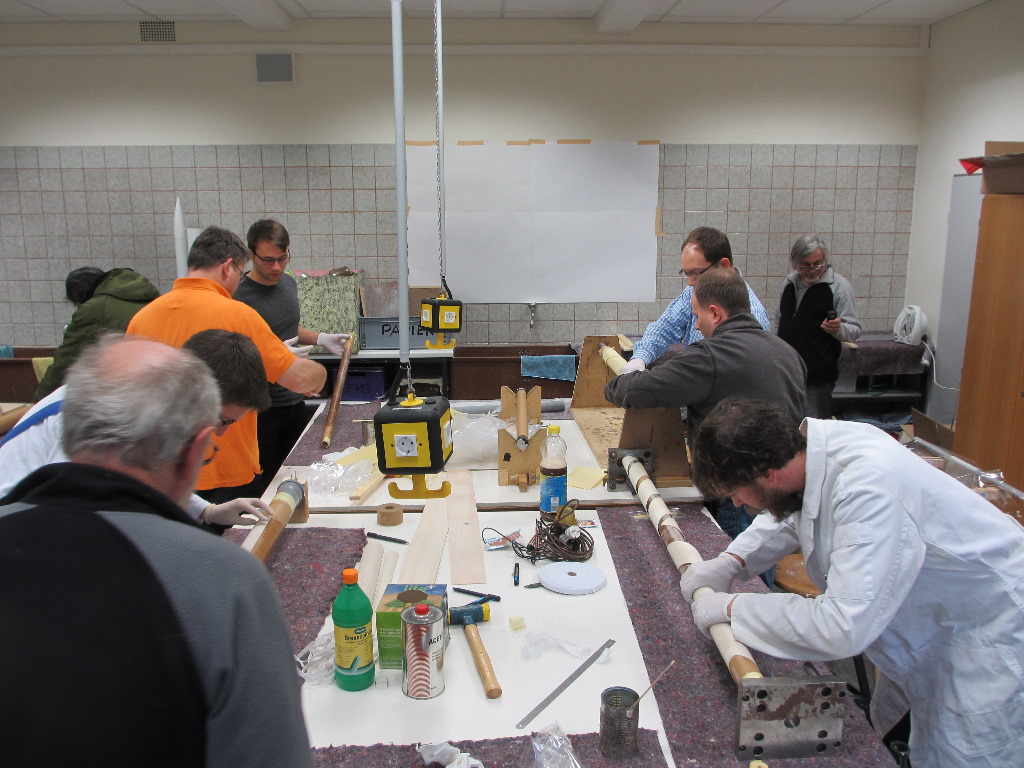

Bin auch wieder gut zu hause gelandet. Der 1. SOFEX war echt klasse! Viel gelernt bei Pauls
praktischer Präsentation zum Rohre selber wickeln. Einen simplen aber tollen Altimeter unter Anleitung von Thomas selbst
zusammen gelötet und über die ersten Ergebnisse einer Schubvektorsteuerung von Oliver, Jörg und Thomas gestaunt ;-) !
Hat mir sehr viel Spass gemacht! Bin beim 2. SOFEX gern wieder mit dabei!
Und da Bilder mehr als tausend Worte sagen, hier einfach ein paar Fotos von mir, ich glaube die brauche ich auch nicht weiter
kommentieren....smile
