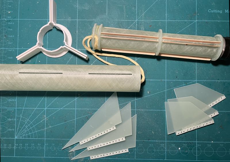

@Andreas: Für die Starlight 38 könnte für den Erstflug ein F40-W (ca. 340 m) bzw. ein G64-W (ca. 590 m) in Frage kommen, je nach Windverhältnissen. Ein H128-W könnte sie auf 890 m bringen. Fehlt mir aber das Casing. Das wollte ich mir für einen L1-Flug auch nicht antun, insbesondere nicht bei dem manchmal doch sehr ungünstigen Wind in Roitzschjora.

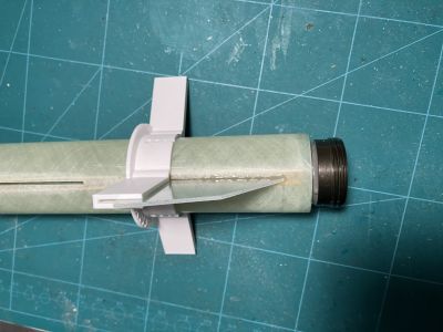

Meine Version ist kein Minimum-Diameter-Typ: Motorrohr hat 29 mm Durchmesser. Mit Motorrohr von 38 mm - und mit P2-Schein - könntest du sie wohl auf Überschall bringen.

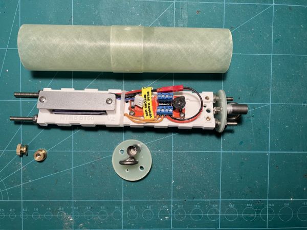

Auf jeden Fall kommt Tracking zum Einsatz; hilft bei einer Seelandung aber dann auch nicht mehr.
