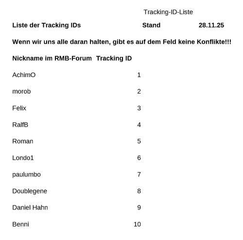

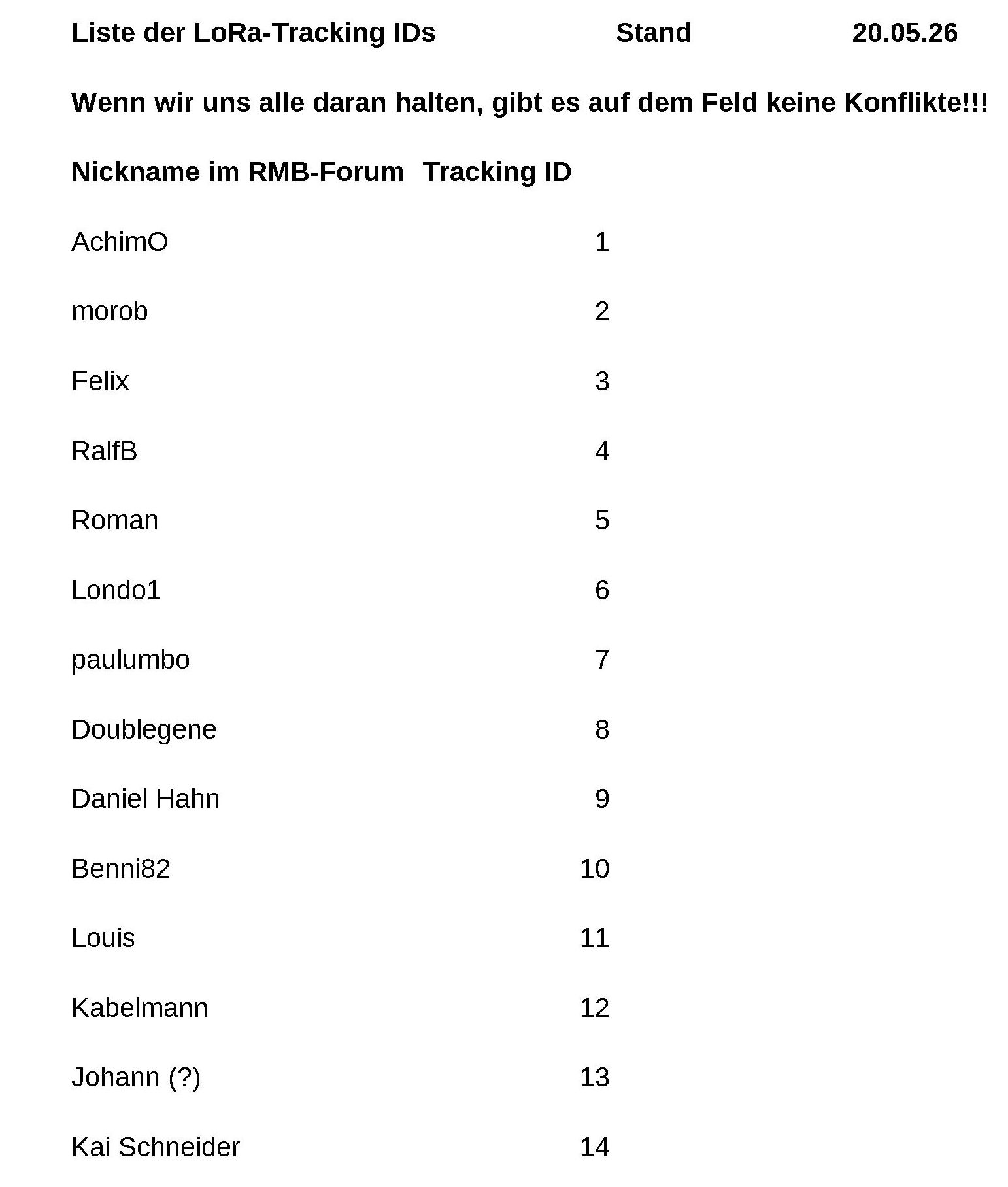

Ich habe jetzt eine Umstellung vorgenommen
von der Version 1.0: Einstellung der IDs über Jumper, dadurch maximal 15 mögliche IDs auf die Version 2.0: Einstellung der ID über Display und Taster beim Empfänger bzw. Prägung (Pairing) beim Sender. Eine zweistellige ID erweitert daher den allmählich knapp werdenden Adressbereich. Ich sehe dazu folgendes vor: - Die IDs 1 bis 15 bleiben fest vergeben an die jeweiligen Personen (in der Version 1.0 ist ja nichts anderes einstellbar) - IDs von 16 aufwärts werden zunächst vergeben, aber mit der Maßgabe, dass das nicht bleibt, wenn die nicht mehr reichen Im letzteren Fall müsste dann z. B. auf Flugtagen eine Liste geführt werden. Ja, das erinnert ein wenig an die Zeiten von Anno Schnuff, als es Begrenzungen für die Zahl der Kanäle von Fernsteuerungen gab und man sich absprechen musste. Aber: Damals brauchte man für den betreffenden Kanal jeweils ein entsprechendes Quarzpaar, während es hier um eine simple Einstellung geht, die zumal noch ganz einfach vom Empfänger dem Sender aufgeprägt werden kann (Sicherheit gegen Fehleinstellung). Die Version 2.0 bietet noch ein paar zusätzliche Möglichkeiten, z. B. Protokollierung von Paketen im Empfänger. Es ist aber für Rückwärtskompatibität der Version 1.0 gesorgt. Die überarbeiteten Manuals sind wie üblich hier zu finden. Gruß Achim Geändert von AchimO am 20. Juni 2025 um 14:43 laminare necesse est! Im übrigen bin ich der Meinung, dass die Raketenvereine einem Verband beitreten sollten! |
