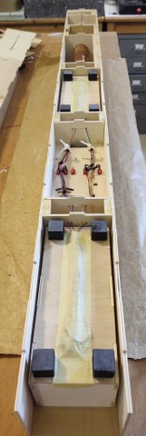

Update:
Hier (fast) alle Teile:
Aus Gewichts- und Kostengründen sind Beplankung und Spanten überwiegend aus Pappelsperrholz, besonders beanspruchte Bereiche aus Flugzeugsperrholz, der Retainer ist aus Mahagoni (lag so 'rum)
Sperrholz ist eigentlich immer krumm, die Beplankung ohne Spanten eher wellig...
Mit Spanten probehalber zusammen gesteckt:
Ebay zum Einbau der Komponenten vorbereitet:
Ich werde einen Raven von Featherweight Altimeters und einen Altimax Simply als Backup einbauen. Die Bergung soll zweistufig sein.

Sehr cool!
Die schwarzen Platten mit den kurzen Rohren sind für den Fallschirmauswurf? Wie genau wird das funktionieren?

Ja, ganz ohne 3D-Druck-Teile geht es (noch) nicht. Die schwarzen Platten haben mittig eine Nut, in die ein 38er PML-Rohr (bzw. ein passender Kuppler für das 38er Rohr auf der anderen Seite) eingeklebt wird.
Die PLA-Platten selbst werden auf die Sperrholzteile aufgeklebt. Die Ausstoßladung kommt dann in das PML-Rohr, die Verschlussklappe wird auf das Rohr in der Raketenzelle aufgesteckt und hält durch Friktion.
Das vorgesehene Innenleben locker hineingelegt:
